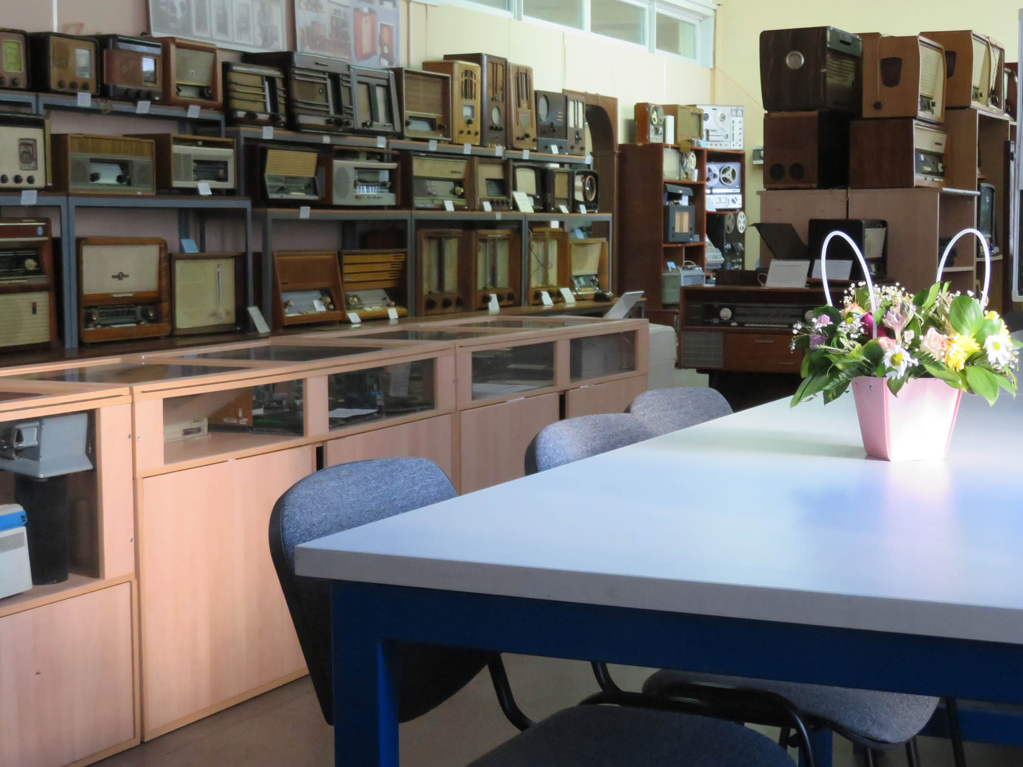

                                  Холл музейного комплекса теперь является (шестым) выставочным залом.
                     Справа, обновленная экспозиция журнала "РАДИО"

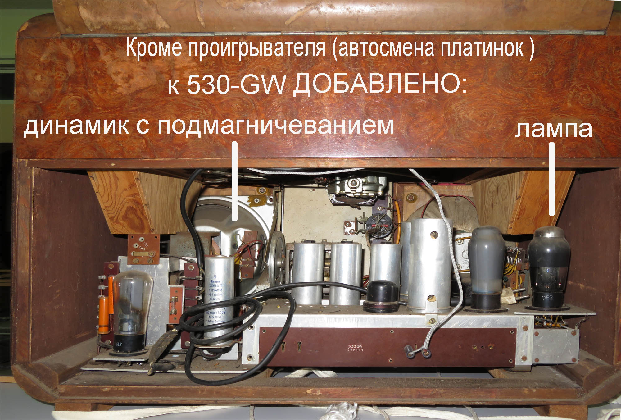

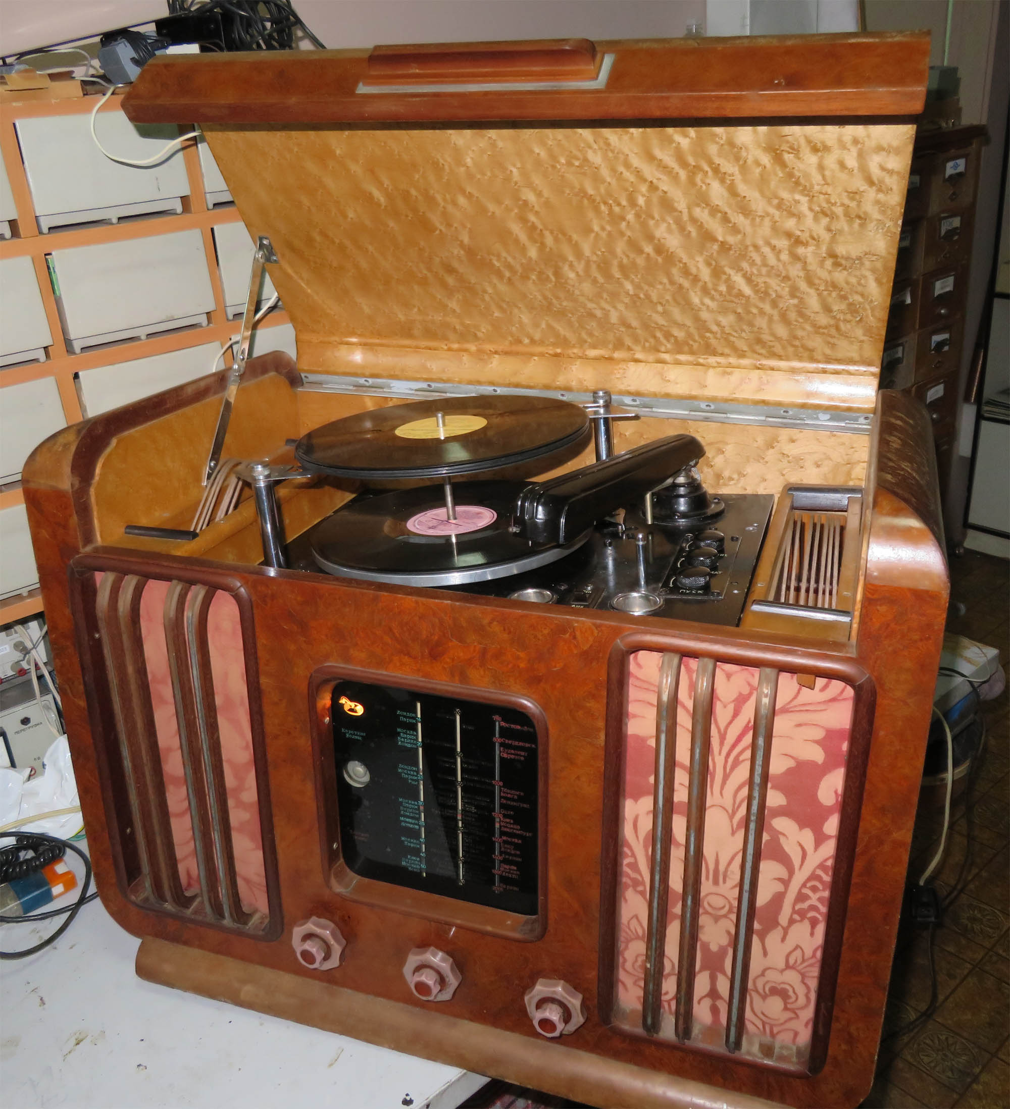

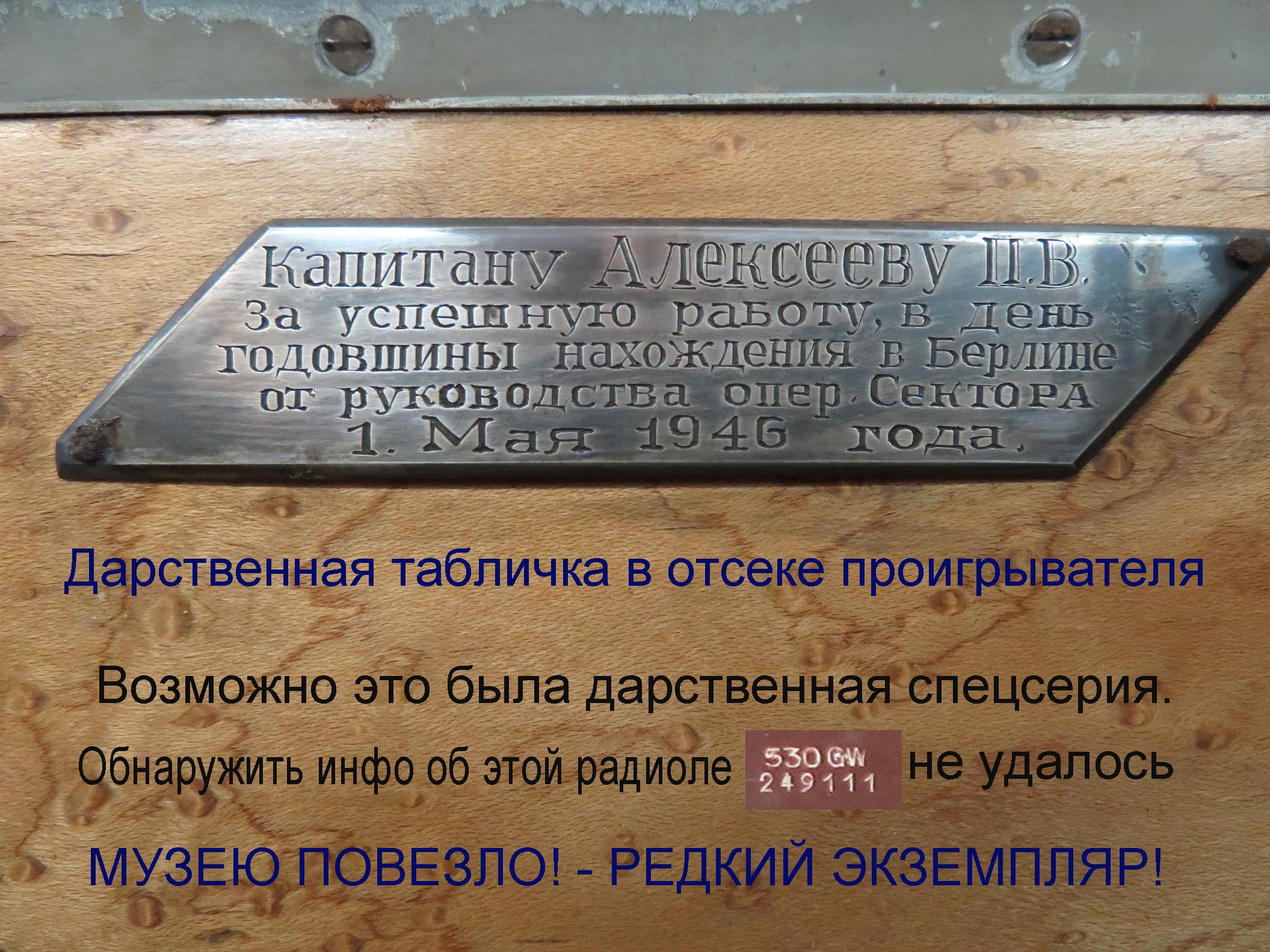

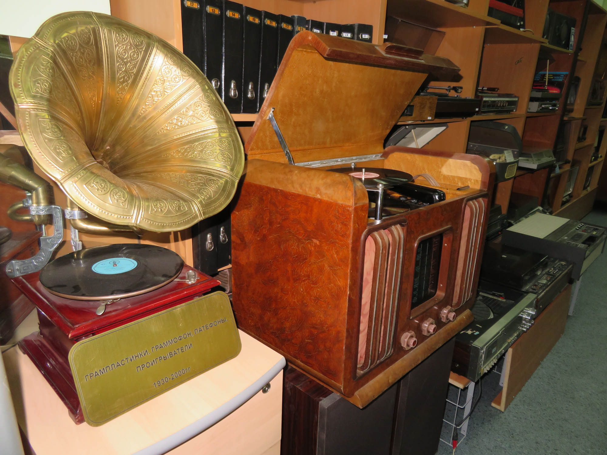

     В марте текущего года (2022) в музей был передана уникальная бытовая радиола.
 Ее точное название до сих осталась неизвестным. На ее шасси обозначено «530GW, с номером 249111».
 Судя по дарственной таблички, в отсеке проигрывателя, понятно было, что радиола изготовлена
на немецкой фирме «EUMIG»  примерно в 1945-1946г.
 Истинная история этой, конкретно, радиолы – не известна.
      Можно предположить, что к годовщине Победы (1946г.),
готовилась небольшая партия радиол, для Советских военных в Берлине,
которая не увидела свет серийного производства из-за сложности конструкции.
      Попытка поиска более подробной информации у специалистов в Интернете, не удалась.

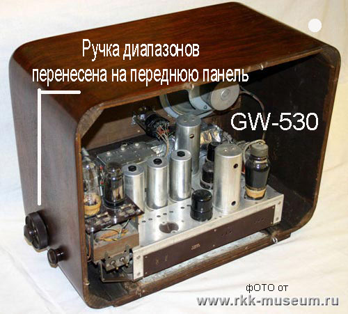

  Поиск информации по надписи на шасси радиолы, представлялся бытовой приемник без проигрывателя,
 другого размера и конструкции корпуса.
                                                         Eumig 530 GW. (Австрия, 1939-40) Бытовой вещательный приемник.
 Похоже, что возможно есть  совпадение части схем, кроме способа питания от сети, накала радиолам,
 НЧ -выходов приемников, количества динамиков.(Два динамика – магнитный и с подмагничиванием )
                                                                              «530GW,  249111».
       Радиола уникальна тем, что имеет возможность автоматической смены пластинок из  пакета
 (предположительно 4-5шт.)

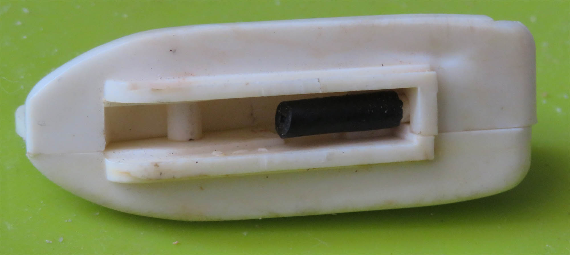

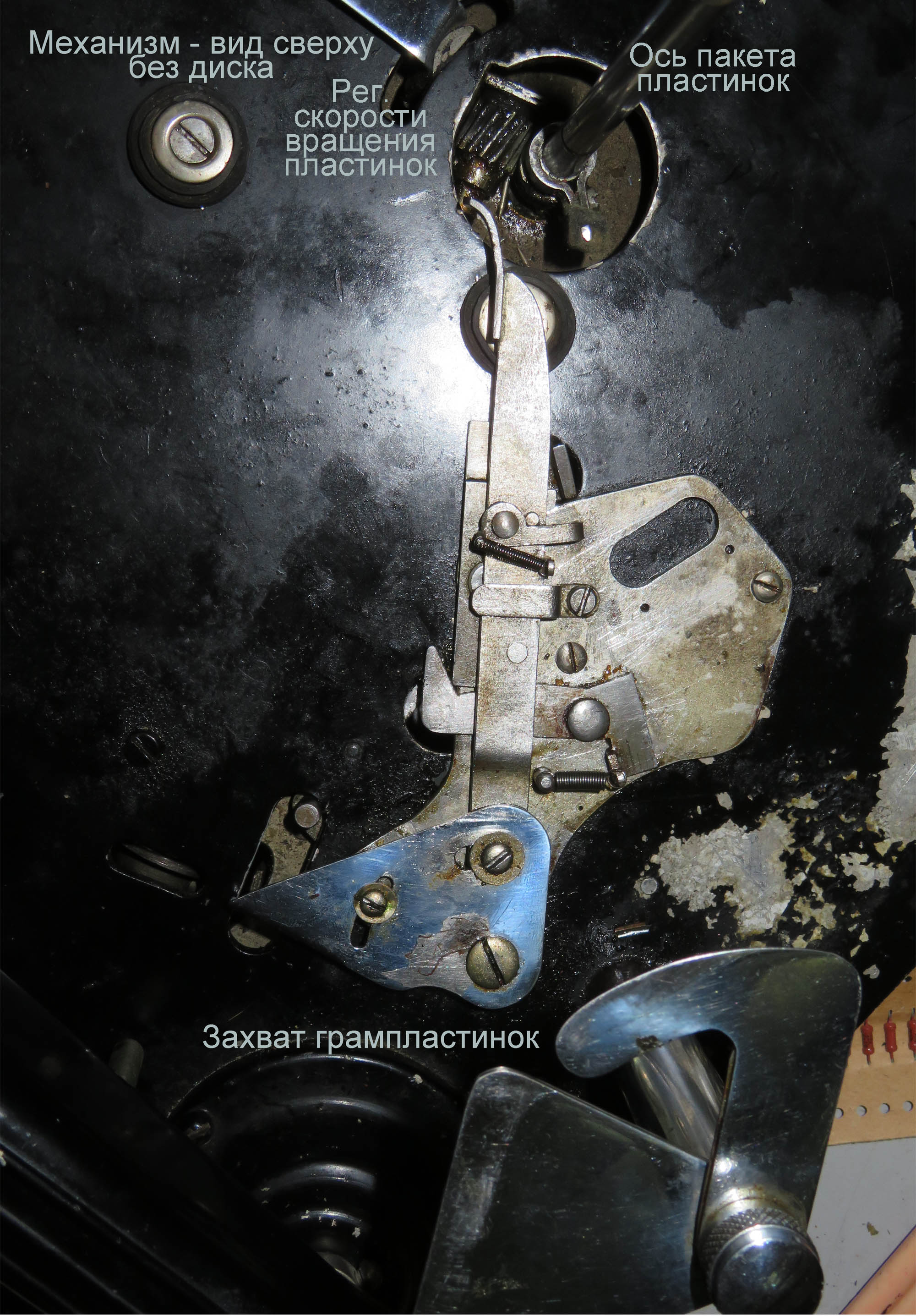

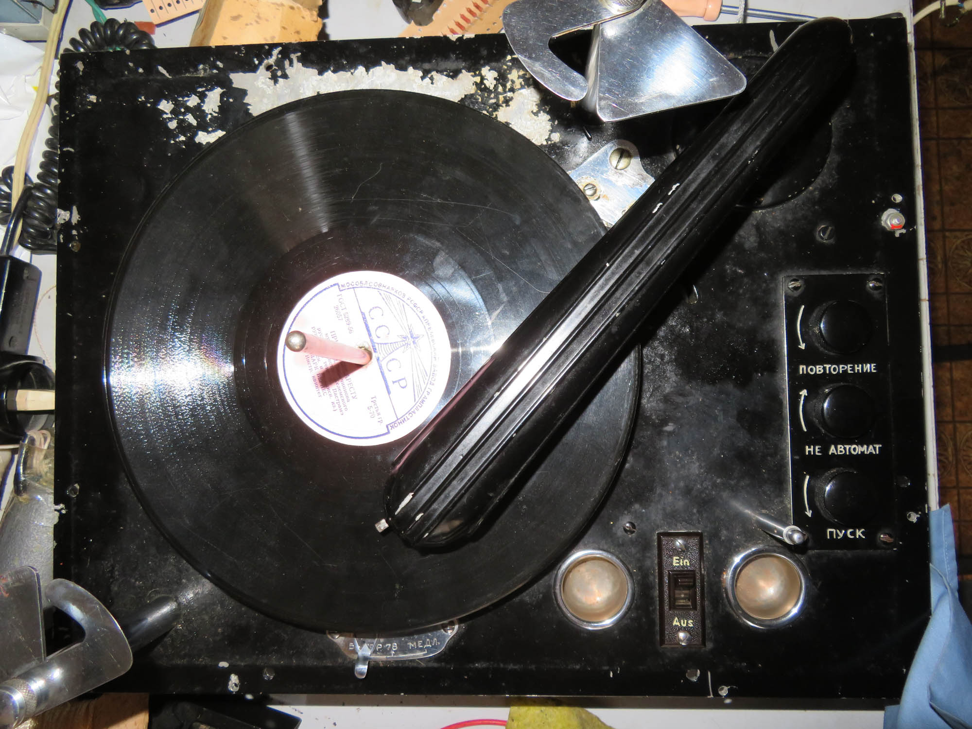

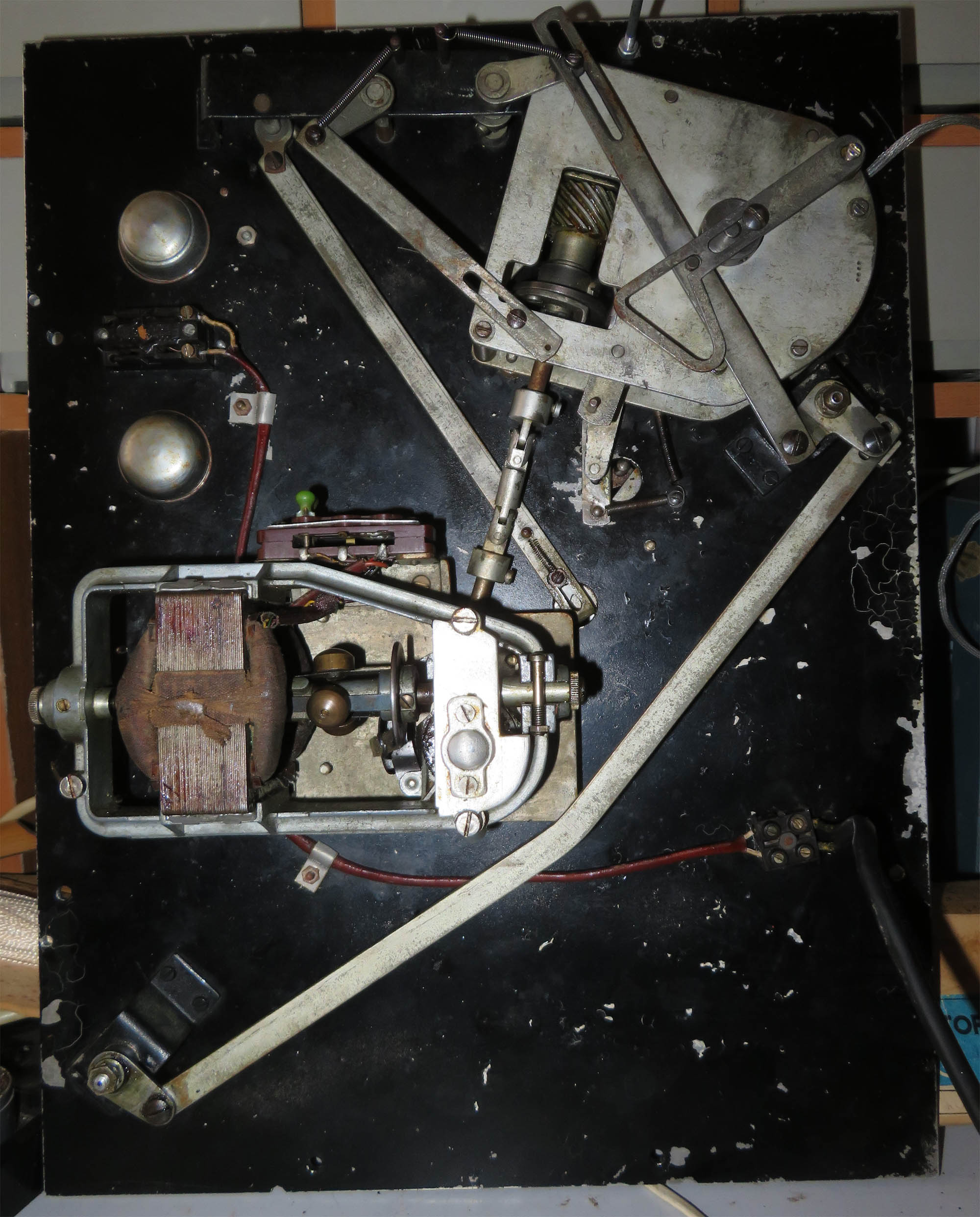

При реставрации и ремонте радиолы, обнаружено, что громоздкий звуковой адаптер,
 не магнитный (как ожидалось), а на пьезо-элементе, который превратился в крошку.
 Замена кристалла от адаптеров 90-х годов (на фото), прошла с потерей  чувствительности.
     С проигрывателем пришлось повозиться, особенно с достаточно сложной механикой.
 Такое впечатление, что проигрыватель не мог нормально работать в самом начале.
 После очистки механизма (практически все было заклинено)
 некоторые узлы пришлась подгонять.
Электрический и механический автостоп – не заложен.
Двигатель включается  тумблером, режимы работы «Пуск», «Не автомат»,
«Повтор» переключаются путем поворота трех механических переключателей
в отсеке проигрывателя.

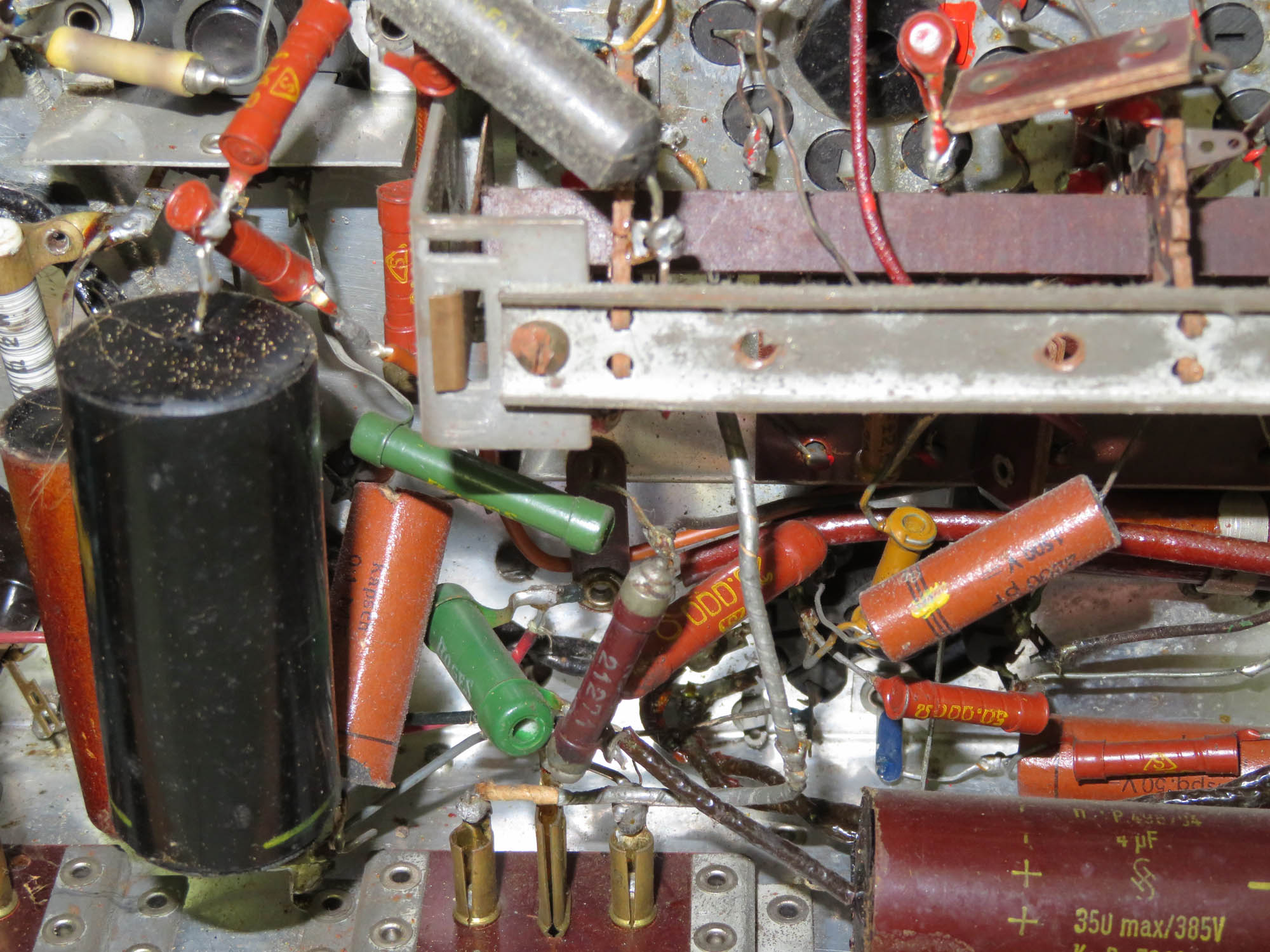

    Ремонт электрической части  оказался проще - замена конденсаторов
 в цепях развязки по питанию.
     Электрический монтаж элементов схемы представляет собой
истинно навесной – без опорных плат и переходных контактов.

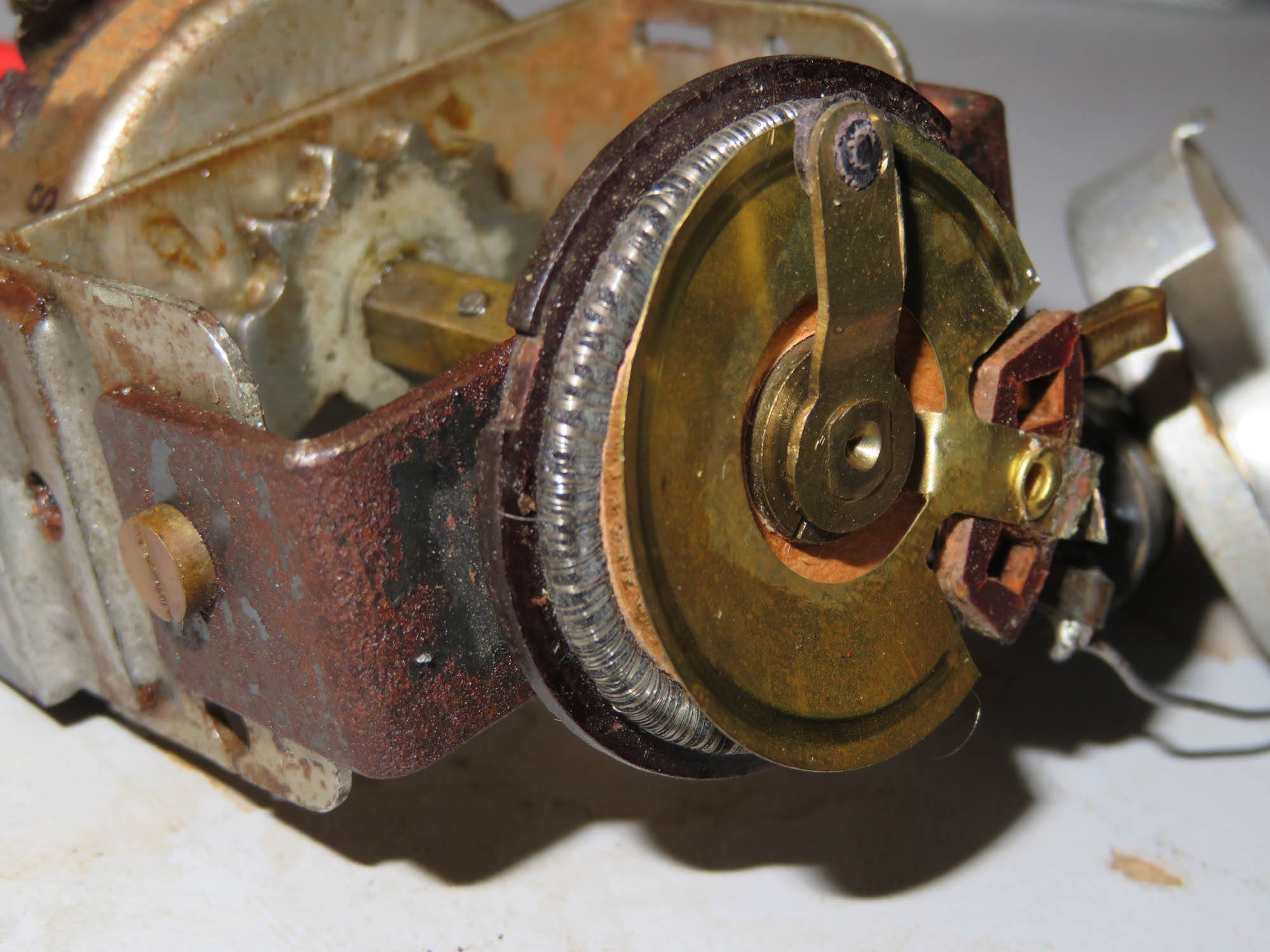

                                Справа на фото оригинальный потенциометр,
с ползунком прижимающим неподвижную  пластину для контакта с витками проволочного резистора.

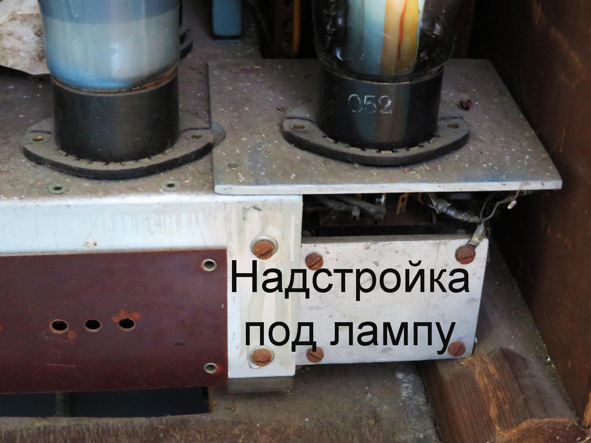

 Вообще радиола похожа на экспериментальный макет,
 особенно учитывая, боковые приставки к монолиту шасси.
      Проблемой оказалось восстановление cистемы привода переменного конденсатора
настройки на частоту приема
 (много передаточных роликов, расположенных под разным углом)
     Приемник оказался (по опущению) довольно чувствительным,
что заметно по приему высокого уровня помех в  Москве.
       Для восстановлении радиолы потребовалось около месяца,
 теперь приятно наблюдать
за сложным перемещением массивного адаптера,
смены грампластинок,
 что похоже на работу современных роботов.
ПРИЯТНО, ЧТО ТАКОЙ РЕДКИЙ РАБОТАЮЩИЙ ЭКЗЕМПЛЯР,
УКРАШАЕТ НАШ МУЗЕЙ,
Радиола заняла свое место в экспозиции музея
 ПОЛУЧЕНО ОГРОМНОЕ УДОВОЛЬСТВИЕ
ПРИ ТЕХНИЧЕСКОМ ОБЩЕНИИ С ЭТИМ РАРИТЕТОМ!!!
